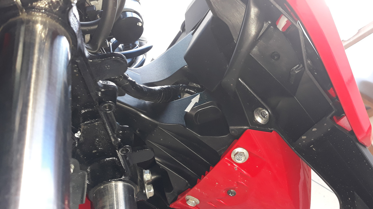

Esse parafuso aí fica exposto e de acordo com o manual, é preciso introduzir uma chave phillips num orifício até alcançar o parafuso da regulagem que nao fica exposto
Rapaz, que coisa complicada. Vi aqui o manual, e realmente é meio difícil entender.
Não achaste nenhum furo por baixo da carenagem do farol? Ou esses ganchinhos guias, indicados pelo nº 2?

Mensagem por nilsonfilho » 19 Jan 2019 16:30
Também creio que seja por dentro da carenagem, mais acima próximo aos piscas. Para quem tem mais habilidade poderia exercer a curiosidade de desmontar todo o conjunto do farol. Com certeza iria descobrir o local de regulagem e poderia já efetuar uma correção pra ajustar o facho.

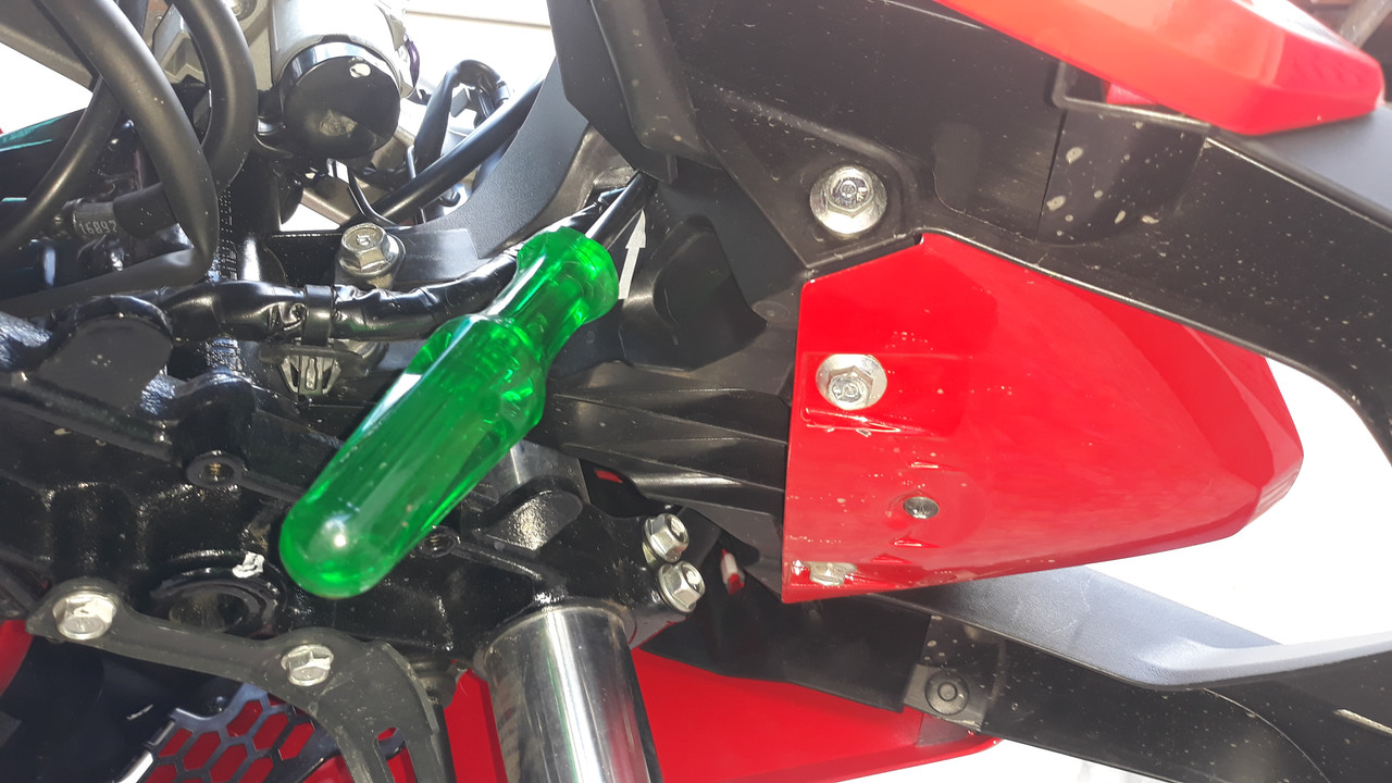

Olá, descobri como regular o o farol da XRE 2019.
Introduza uma chave philips de 1/4" X 5 ou 6" de comprimento e gire no sentido horário para baixar o facho. A chave não pode ser menor que isso pois não alcançará o parafuso e nem maior para facilitar o acesso no local. Nem os mecânicos da Honda sabiam.

Sem exagero, foram cerca de 2 horas tentando decifrar esse desenho aí q vem no manual
Olhava pro manual, e olhava na moto, no manual, na moto....... nada de descobrir onde ficam esses 2 guias p poder me nortear
Quanto ao furo, eu achei sim 1 furo só, e tentei com uma phillips comprida ( 5" só de haste ) achar a cabeça do parafuso lá dentro
Mas não consegui, e olha que não sou leigo em mecânica
Segunda q vem farei contato de novo com o mecânico da honda p ver se ele já descobriu com se regula essa m....
