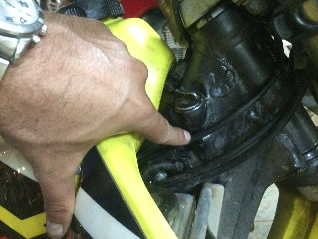

- Depois que peguei estrada vi um vazamento na guarnição da bomba d'água, tambem preciso trocar.

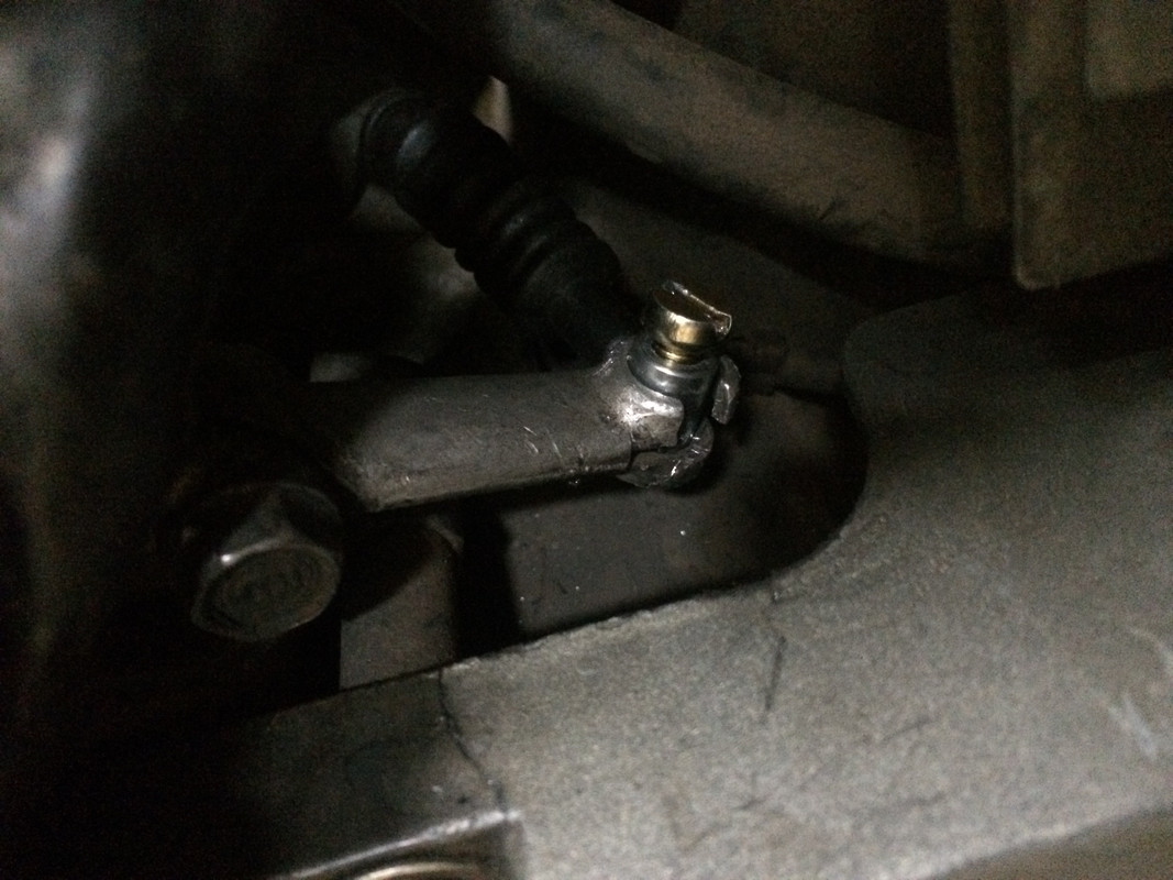

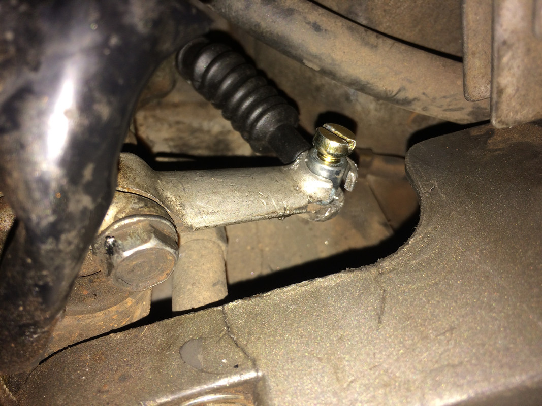

Hoje eu resolvi o cabo de embreagem. Estourou metade dos fios, aqui em Formosa nao acha quase nada pra Suzuki.
Testei o da Falcon e o da Factor, encaixam, mas sao pequenos.
Nao achei o da YBR(assim como o da Falcon, diziam servir).
Na net o Jota me mandou link do RedDragon por 110$ mais frete.

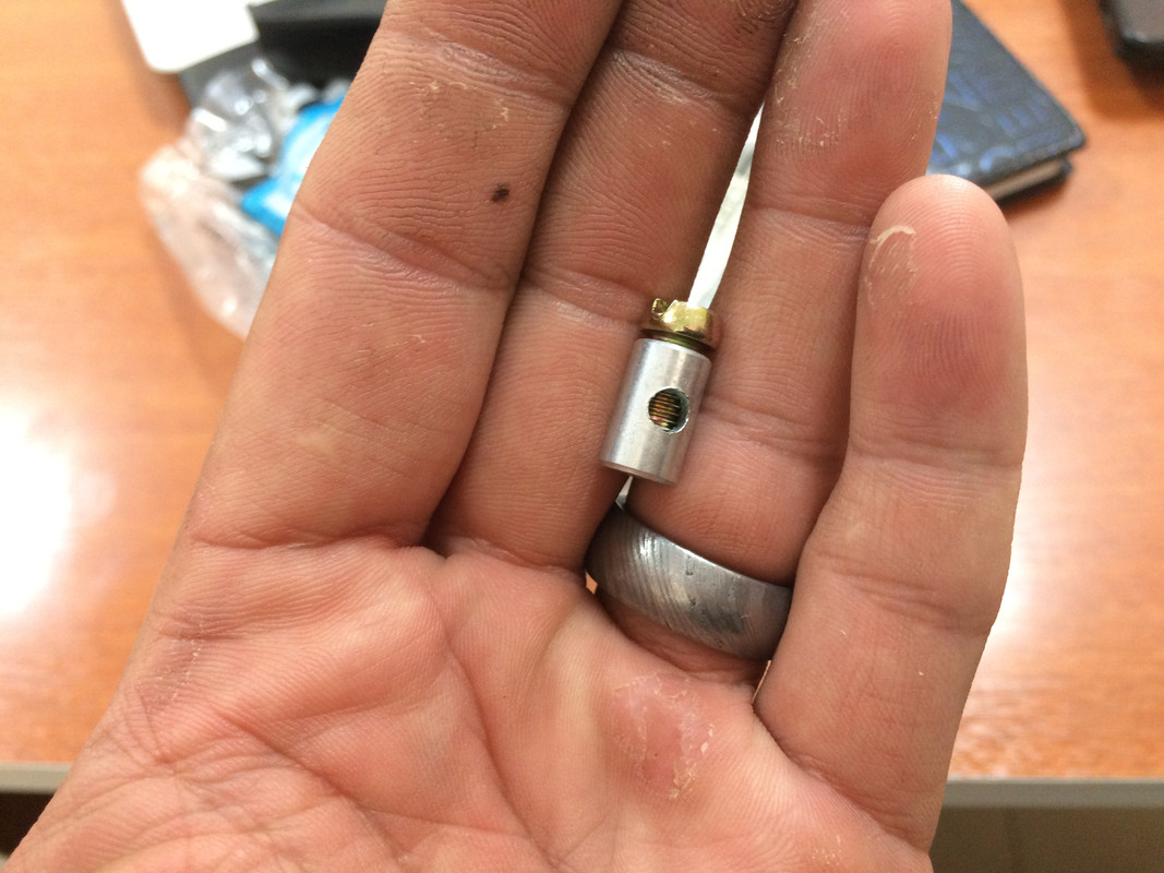

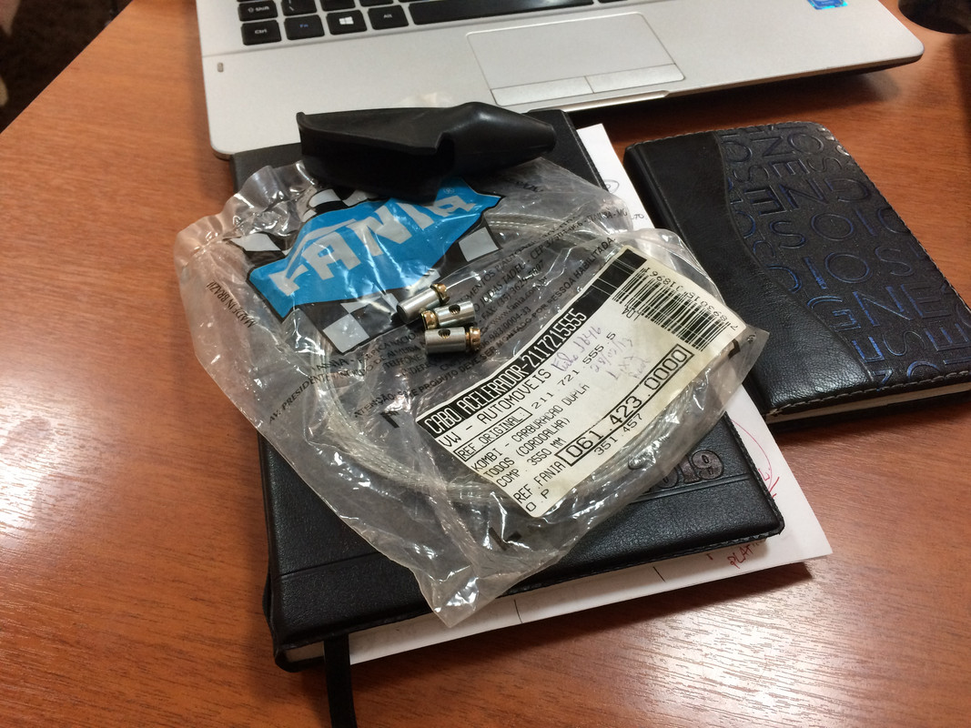

Entao eu fui na autopeças, comprei um cabo de acelerador da Kombi e fui noutra loja e comprei dois safa-onça pro cabo.
Tirei o original estragado, cortei e removi o aço pra aproveitar o conduíte.
Cortei o da kombi no tamanho aproximado(pra mais) e passei. Em cada ponta um safa-onça e boa. Cabe perfeitamente nos encaixes da manivela no motor e do manete.
Passar o cabo foi de boa, mesmo com a curva de 90º na ponta que vai no motor. Passei de cima pra baixa, por baixo do tanque, entre ele e o chassi.
Ficou no mesmo lugar que tava e nao travou em nada no caminho, sem sem usar um guia.

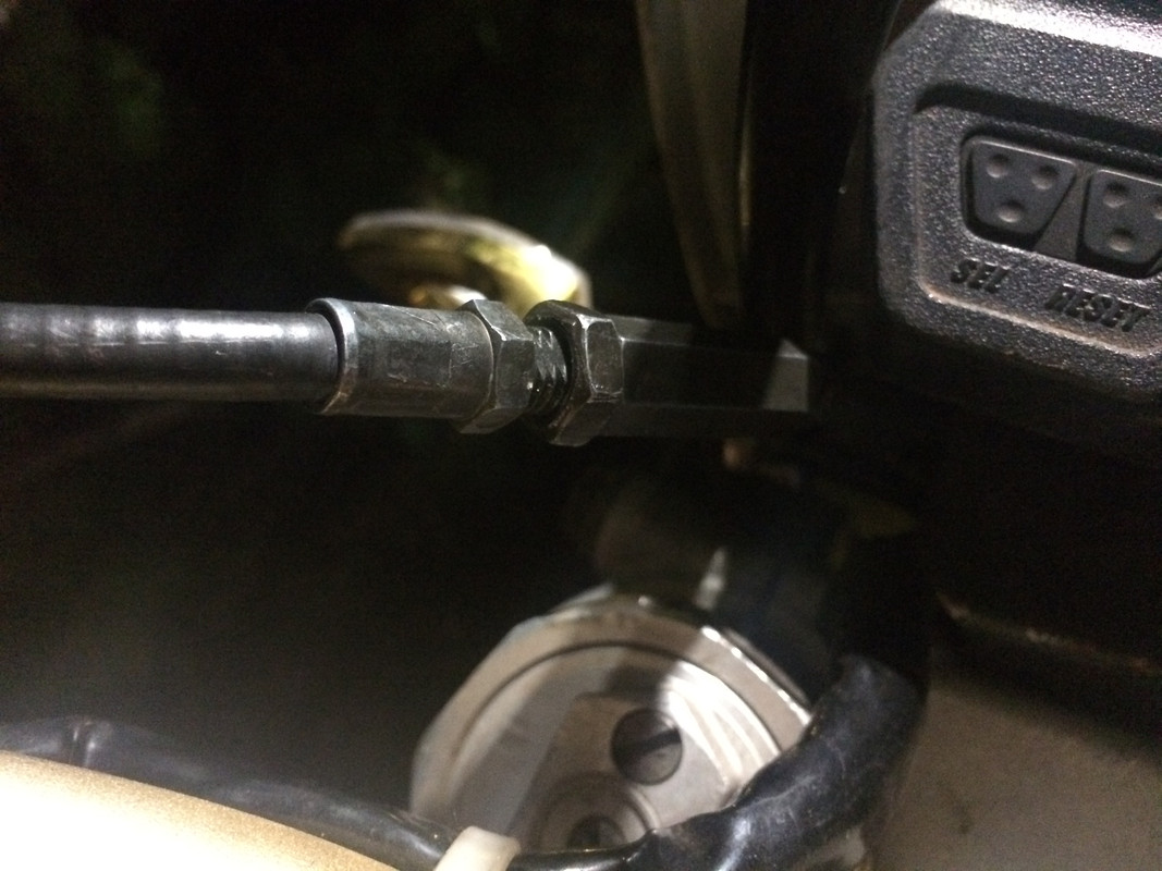

Vantagem de usar o conduíte existente, ele tem esse ajuste no meio, dei um aperto nele(ele expande o comprimento, tensionando o cabo, elevando a altura da embreagem).
Custo: 10$ o cabo(usei metade e sobrou metade pra proxima zica) e 7$ o par de safa-onça.
Fiz o trampo em 20min, na porta do trampo, antes de vir embora.
