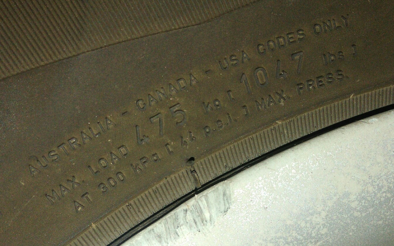

Repito; essa interpretação está errada! Na lateral dos Rinaldi r34 que estão na minha moto tem as mesmas inscrições, aliás em todos os pneus com código 62 e 54 você vai achar a mesma informação de carga. Nem por isso eu vou tacar 38 libras no pneu traseiro e 33 no dianteiro. A informação de pressão indicada na balança é uma referência que o fabricante informa de acordo com a carga/peso que a moto foi projetada.
Vou dar outro exemplo, o carro aqui de casa tem escrito nos pneus que a carga máxima do pneu é de 475kg com pressão de 44 psi, mesmo assim no manual do veículo indicaa pressão de utilização de 30 Psi...
E não importa de que marca eu coloque o pneu, se ele tiver a mesma referência do original, devo me orientar pelo manual, no caso da XRE, pela balança...
Agora, eu te pergunto, esse pneu é pra uso com câmara ou sem câmara? Quais são as medidas desse pneu? O fabricante do pneu informa claramente que pra XRE 300 a pressão indicada deve ser 38 Psi e 33 Psi???
Independente disso se você gosta dessa calibração, aí é questão de gosto, mas definitivamente não se deve calibrar o pneu com base na pressão máxima de carga! Lembre que o mesmo pneu atende a diferentes motocicletas de diferentes pesos e potências.

Ola... a inscrição do pneu na foto não é recomendação de calibragem, mas é a carga máxima ( MAX LOAD + carga máxima ou peso) sobre o pneu que este fabricante recomenda.
No caso o da primeira foto o peso máximo no eixo para este pneu é 212 Kg ( que é o mesmo que 331 libras de peso ) quando calibrado com 260 KPA ( que é o mesmo que 38 psi ), a frio... em algum outro lugar do pneu deve ter a informação de máxima pressão de calibragem.
Na Segundo foto o outro fabricante informou a carga máxima justamente na máxima pressão recomendada...
O fabricante do veículo é que deve recomendar a calibragem para o seu produto de acordo com o uso/carga e para uma determinada medida de pneu
de acordo com testes.
Vc pode, é livre, para usar uma pressão diferente de acordo com seu uso/gosto mas é sempre uma questão de compromisso, ganha-se de um lado, perde-se de outro.
Com a experiencia podemos mudar a pressão de acordo com o gosto ou piso da pista , peso, marca de pneus, etc
Abraços

Penso exatamente igual. O fabricante apenas informou que para suportar a capacidade máxima de carga de 265kg o pneu precisa estar calibrado com 38 psi.
