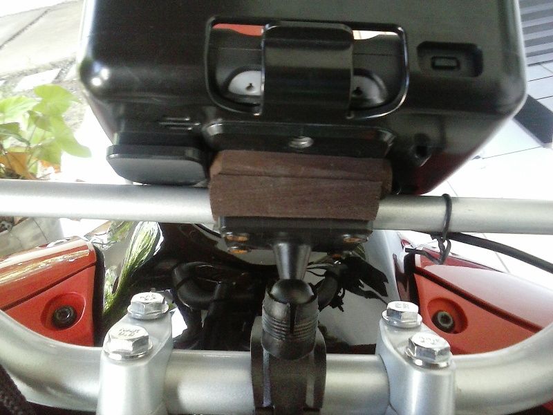

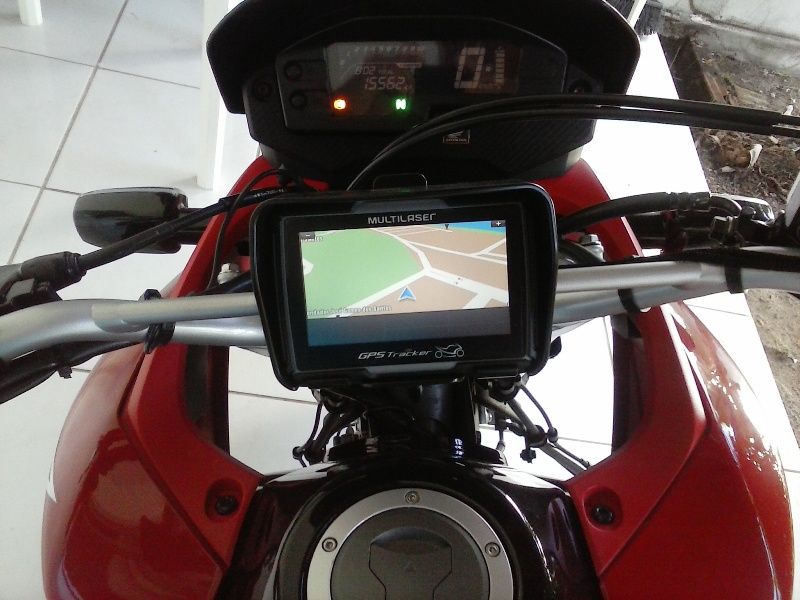

O GPS Multilaser tem uma ótima relação Custo x Benefício. Não é o melhor de todos, mas o seu baixo custo compensa o investimento (+- R$ 370,00). O problema é a instalação já que o suporte que acompanha não funciona de maneira direta na XRE, a menos que seja instalado do lado do retrovisor (o que ficaria muito alto e teria que desviar a atenção para visualiza-lo). A solução encontrada foi instalar no centro do guidon; mas precisa de um pequeno suporte que terá que ser fabricado em borracha maciça.
Após a instalação a visualização fica ótima, pois fica no centro e bem próximo da vista sem impedir a visualização do painel.
