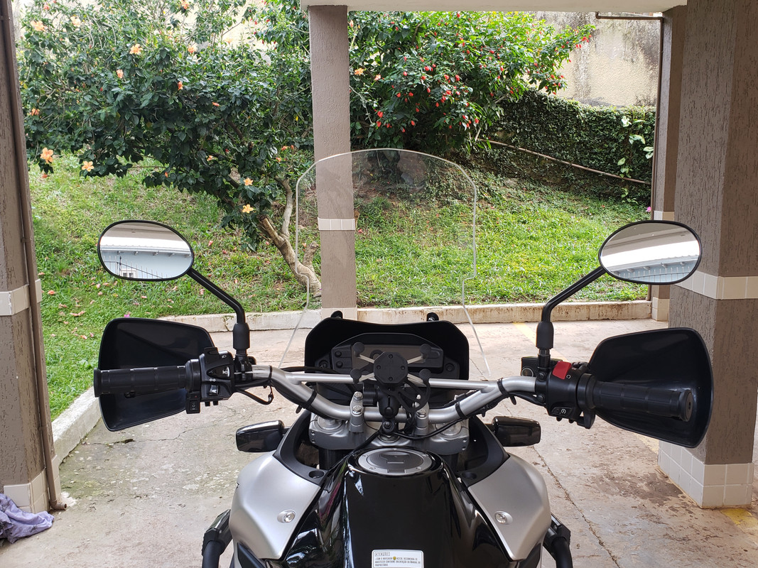

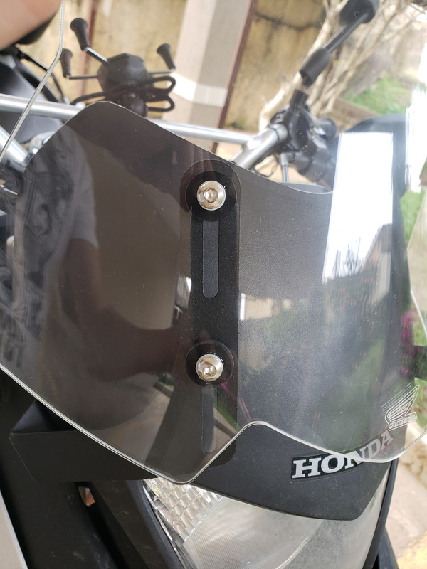

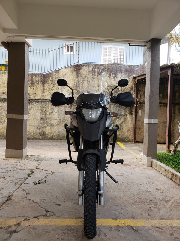

Olá a todos,

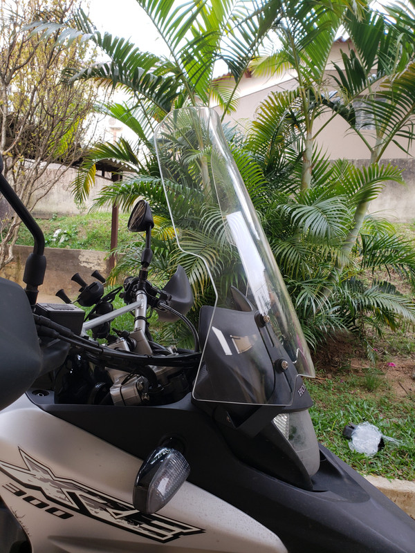

Posto aqui minhas impressões sobre o para-brisas da Criativa Acessórios.
Comprei no ML o modelo novo de 4mm de espessura e 46 cm ajustável para 50 cm. Eles anunciaram por R$ 310,00 o produto com 3mm. Perguntei se faziam com 4mm e a resposta foi positiva, porém a mudança tem um acréscimo de R$30,00 no custo.
https://produto.mercadolivre.com.br/MLB ... -09-18-_JM
O para-brisas é realmente bem alto. Pra mim que sou baixo, 1,71m de altura, ficou perfeito. Rodei com ele na altura máxima e notei que ele elimina o vento no peito e reduz bastante a turbulência no capacete. No entanto, pilotando numa posição mais ereta, senti ruídos no capacete. Esse ruído cessa com a viseira aberta.

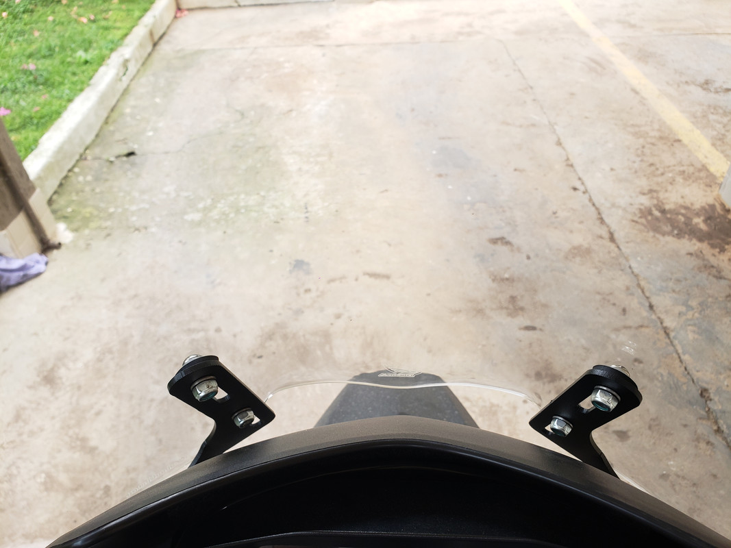

Um ponto fraco no produto é a fixação, somente nos parafusos do farol, fazendo que ele vibre bastante. Até a vibração da moto parada faz ele balançar. No asfalto bom, a uma velocidade mais elevada, ele não vibra tanto, mas numa rua de paralelepípedos balança muito e faz alguns rangidos nas borrachas que fixam o acrílico no suporte.

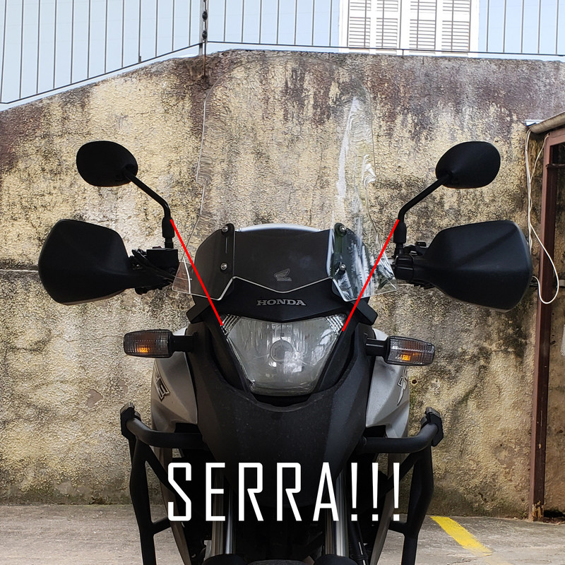

Quanto à estética, ele não é um Motovisor, mas melhorou muito com o novo desenho, o antigo modelo era horrível. Ainda acho que na parte inferior, nos cantos poderia ser feito um corte nas pontas pra tentar acompanhar as linhas da carenagem do farol, acho que ficaria mais harmonioso. Ainda vou tomar coragem e meter a serra ali.

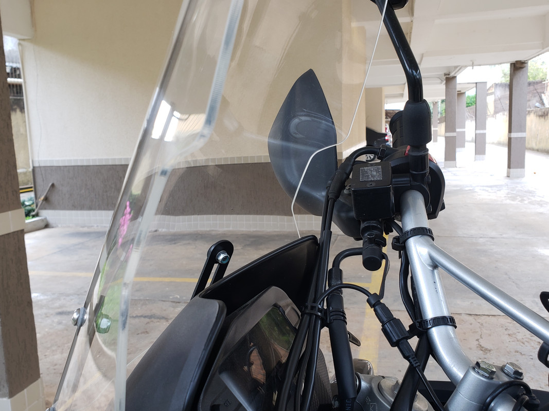

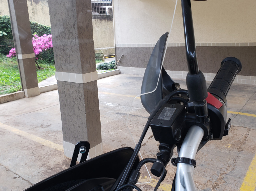

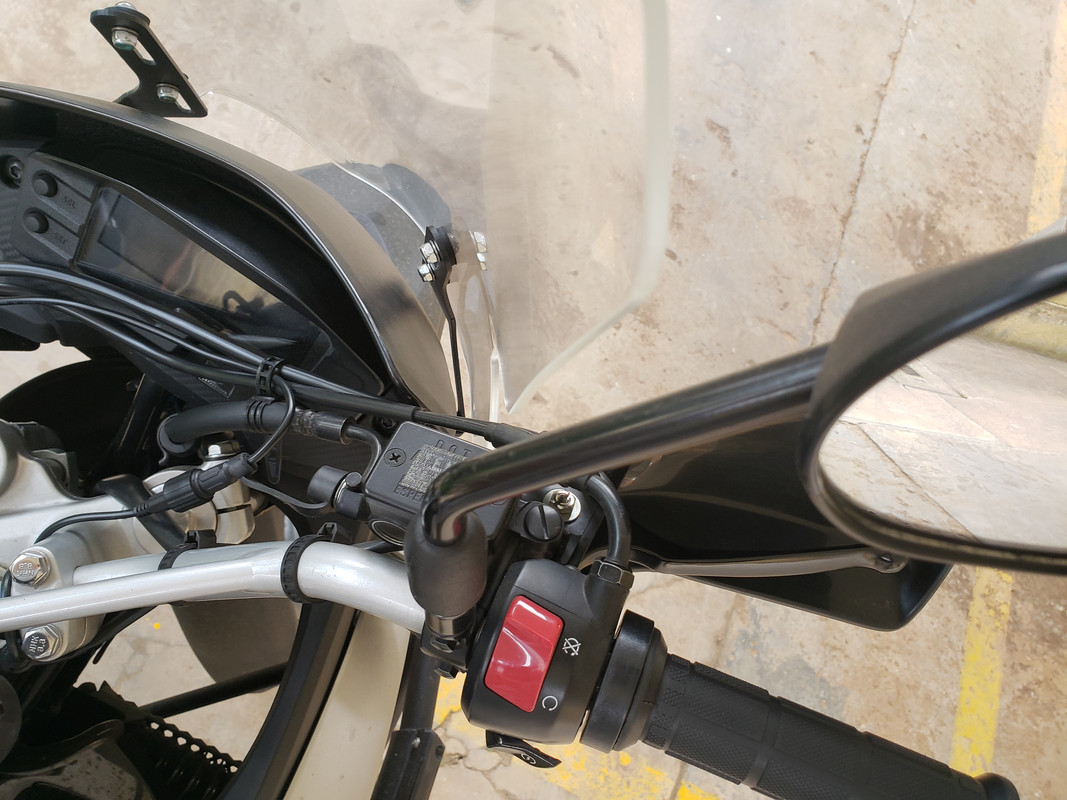

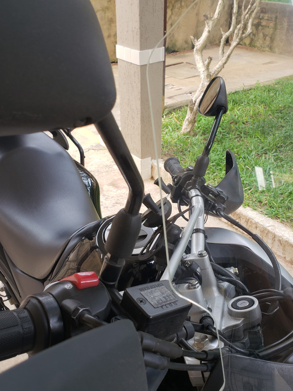

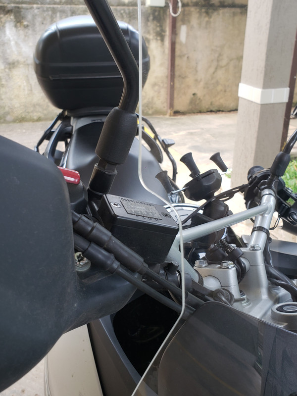

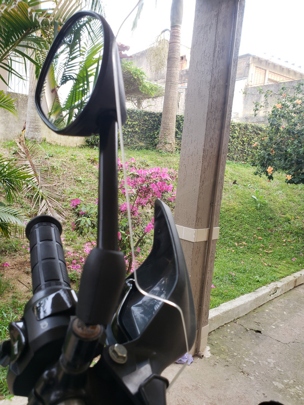

Os recortes laterais dão um bom espaço para o guidão e os protetores de mão. As hastes dos espelhos chegam perto mas não encostam. Fica uma distancia de uns 5mm.
Abaixo algumas fotos.
Qualquer dúvida perguntem.
Abraços!

Bom dia....
Posso estar enganado, mas pelo fato do para-brisa estar fixado somente nos 2 parafusos do farol, e principalmente pelo seu relato de que ele vibra bastante quando vc anda em locais onde não é asfalto liso, eu ACHO que a longo prazo existe a possibilidade dessa vibração vir a partir/quebrar alguma coisa.
Mais ou menos como acontece com algumas placas que se partem por causa da vibração do para-lamas traseiro.
Como eu não sei como os para-brisas de outras marcas são fixados, não tenho como comparar. Seria indicado que os usuários desse acessório comentassem.
Sugiro inspecionar toda aquela parte da moto regularmente, pois se realmente for acontecer de rachar em algum lugar por causa da vibração, dessa forma vc teria como descobrir o problema ainda no início
Fica a dica.
vlw

Gostei desse novo recorte da bolha. Tenho uma Criativa também, mas do modelo anterior (com esse mesmo suporte feito de chapa). Vibra um pouco em rua calçada, mas na estrada é tranquilo. Tenho ela há uns 3 anos (e já comprei de segunda mão), e não observei nenhum dano na aranha (estrutura do farol). O que está acontecendo, provavelmente pela idade do material e um pouco pela vibração, é que estão aparecendo pequenos trincos no acrílico internamente. Creio que em breve ela se quebrará. Não sei se compro a Criativa de novo ou se testo uma Motovision, tenho 1,85m.

Também tenho esse receio. Vou ficar de olho. Tem um post anterior, nesse tópico, que o camarada relata ter adaptado algo parecido com o da motovisor. Perguntei se ele poderia mostrar fotos mas ele ainda não respondeu. Estou matutando algo pra dar mais rigidez. Pensei até em comprar uma máscara do farol, das genéricas, pra fazer uns testes (chamar na broca mesmo).
Valeu pelo comentário! Abraço!

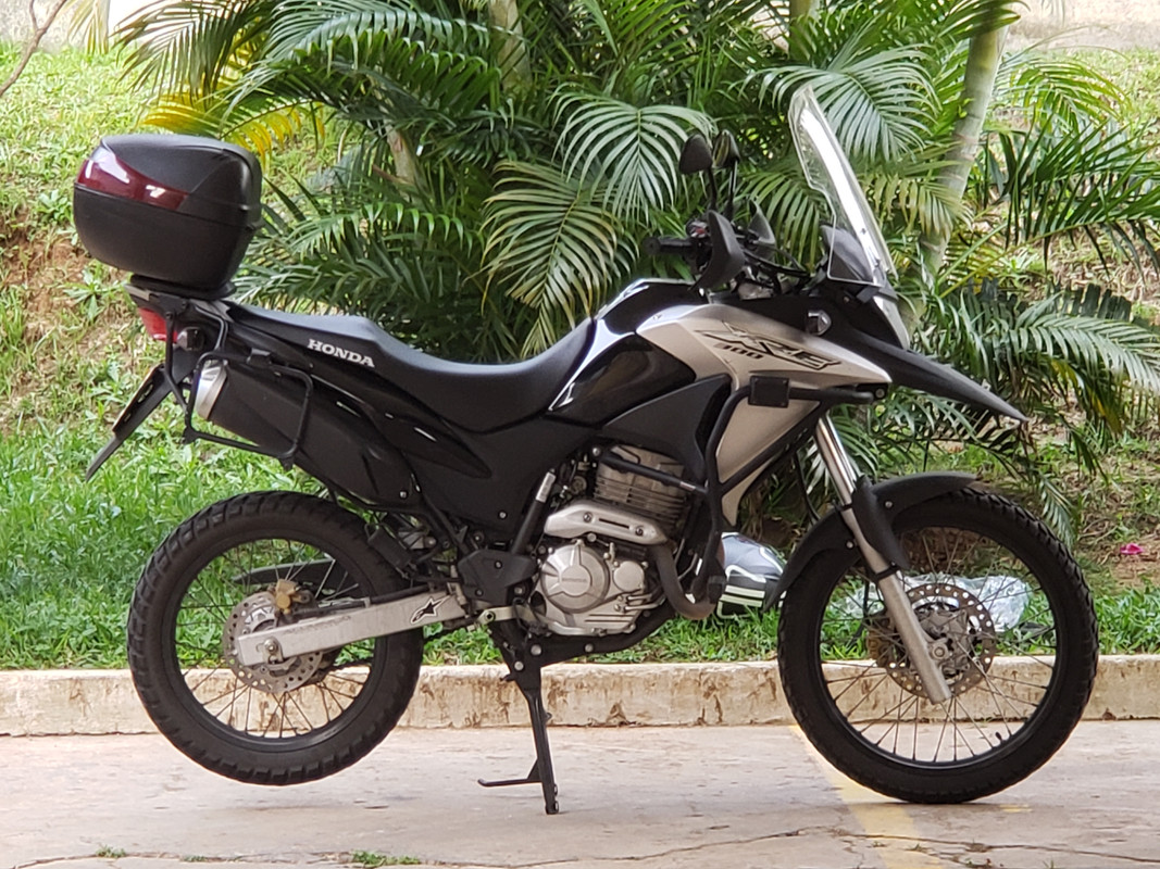

Ficou show de bola essa fumê é linda. Me arrependi de não ter pegado essa. Tinha medo que fosse muito escura mas tem um tom perfeito.

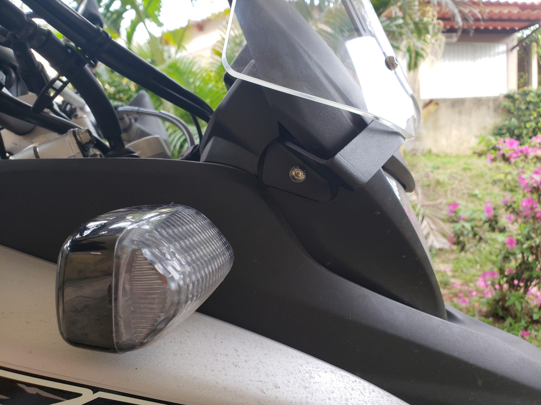

Ao pessoal que está procurando um novo ponto de fixação para as bolhas, tentem adaptar e fazer igual as bolhas da motovisor, que possui um arco preso pelos parafusos do painel e deve dar mais estabilidade.ImagemImagem
