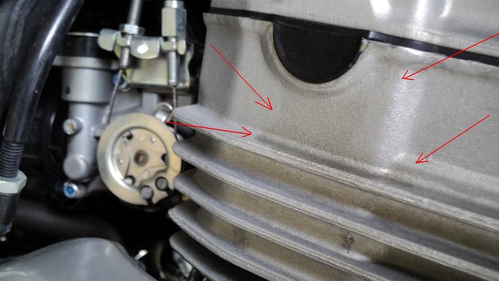

Procuro XRE 2014 com cabeçote trincado!!!

Tampa do cabeçote?

Isso JeanR. Mais especificamente, numa daquelas duas borrachas que tem.

lucasvianna escreveu:A minha é 2014/2015 e teve um vazamento, uma vez, perto dos 2000 km, na tampa. Levei na CC, arrumaram rápido e nunca mais deu problema nenhum. Acredito que trinca de cabeçote ficou das 2013 pra trás, pelo menos nunca vi uma 14 ou 15 trincada.
Acho que a tampa que se refere é esta: a do cabeçote
A minha 2014 tambem ocorreu vazamento com 4.000 km. Na revisão dos 8.000 Km resolveram sem complicar muito

creio que a 2014 seja o mesmo motor da 15, comprei a minha seminova na honda a 2 meses atras, eles demoraram pra me entregar, pq estavam fazendo a revisão. Depois que peguei a moto, 300km depois, comecei a escutar um som estranho vindo do motor, la pelos 1000km me apareceu um leve vazamento de oleo na junta do cabeçote, com vazamento de compressão(som estranho), levei na honda, e está à 2 semanas para o conserto que me disseram ser trinca no cabeçote. Estou muito preocupado com a moto, pensando até em trocar numa 160 por conta do valor(PF ME AJUDEM). Nao piloto enrolando o cabo e nem corto de giro, até pq eu estava fazendo as medias dela, que chegou a fazer 28km/L. Estou pensando em colocar aquele "duto" de ar que veio nos modelos novos, que joga ar direto na vela. e estou custeando todo o meu transporte :evil: :evil: .
Queria saber a opinião de voces, devo continuar com ela? O duto de ar faria uma diferença significante? Eu devo custear os gastos pela falta da moto?
Ps: vim de uma twister 2008 na qual me trouxe muito prejuizo e dor de cabeça, mas acredito ter sido por conta do ultimo dono, e pela mao de obra nao tao qualificada que fiquei pagando para consertar. (o prisioneiro estava espanado, e o ultimo mec. ao inves de fazer a retifica, martelou a porca rosca abaixo)

Eu to fazendo media de 31-32/L desde o ano passado e trincou tambem. Nao tem a ver com isso. A trinca vai acontecer de qualquer jeito pq o problema ta no material do motor.
Os cabecotes 2013 trincam menos e de 2016 pra frente nao apareceu nenhum trincado ainda.
O duto ajuda, mas nao resolve.
Procura aqui no forum o meu topico de tutorial de troca de cabecote na cortesia e segue ele. Nao assume o prejuizo nao

A minha 2013/2014 está com o cabeçote trincado mais ainda no inicio. Sem sintomas de morrer, não pegar sem acelerar, apagar.
O consumo normal da minha é de 30 a 27 km\L
Depois que recebi a noticia do cabeçote fiz a medição e deu 25 km\L. Não sei se é pscologico. Rsrs pois passei a andar com até 8O km apenas achando que assim o cabeçote vai durar mais um pouco. kkk Normalmente é muito raro eu botar 100 km na moto.
Vou fazer a media nesse próximo tanque e ver se essa pequena trinca já esta influenciando no consumo.
Se eu substituir o cabeçote e vela pelo modelo 2016/2019 vai resolver o problema e não trincar mais. Fazendo sempre as manutenções corretas, óleo, filtro, partilhamento..

Em teoria, vai resolver. Mas nao da pra garantir... por enquanto o que temos eh esperança, pq nao apareceu nenhuma desse ano trincada tambem.
Viu, vc tirou foto da trinca?
E eu rodava a 100-110 e fazia os 30/L. Testa mais sua tocada, muda alguma coisa pq nao precisa rodar a 80/h pra fazer essas medias mais altas. Eu fazia 29/L com a trinca, pior media(na estrada 70% do tempo)
