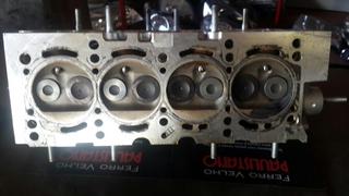

Os motores de carro que tem a vela mais para o lado, tem a cabeça do pistão preparada para receber a queima logo abaixo da vela.
Vejam o pistão do fire 1.4 como é
Vejam o cabeçote.
Alguns cabeçotes ainda tem o pistão com a cabeça reta mesmo com a vela de lado, como os motores AP e os VHC da GM, mas reparem que a vela fica quase entre as válvulas e tem uma inclinação considerável para compensar.
Quando a vela é de lado, o pistão quase sempre é preparado para receber a queima naquele lado. Sem falar que a XRE tem 4 válvulas e duas delas estão ficando bem distantes da vela, o que significa que uma parte da mistura pode não se queimar totalmente, provocando (possíveis) falhas, consumo elevado, perda de potência, lançamento de combustível não queimado no catalizador (que causa mais perda de potência por entupimento do mesmo)... Problemas mecânicos também podem surgir a curto ou longo prazo por conta da queima concentrada em um lado, como ovalização e riscos na camisa, super aquecimento, acúmulo de resíduos...

Nem se comprara as 2 posições das velas nesses 2 cabeçotes
No motor de carro, fica de lado mas não fica tão ao lado, se é q me entendem
Já no cabeçote da xre q foi modificado, a vela fica bem na extremidade (bem mais pro lado)
As dúvidas levantadas pelo Fael são bem consistentes e só com testes de longa duração e com desmontagem posterior criteriosa é q será possível avaliar
